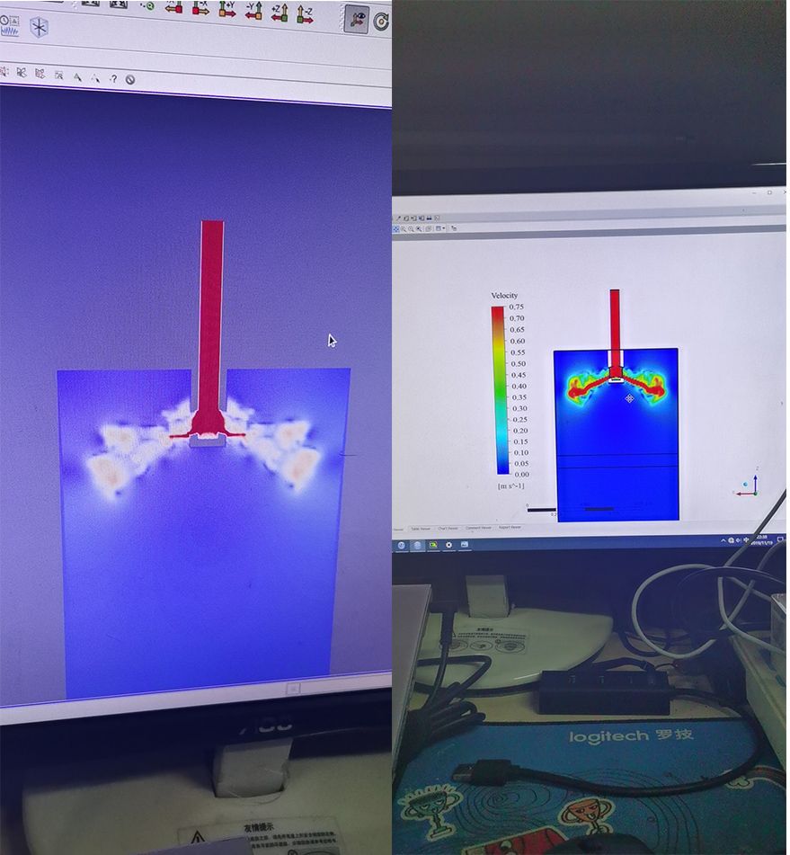

    左图是of计算结果,右图是fluent结果
    都用的smagorinsky LES模型,为何结果差异如此大,of耗散明显大于fluent。有啥办法不
    这胡子画的流弊啊。OpenFOAM算的那个已经不属于耗散了,感觉流体没有进去,差别太大了。好好检查openfoam的设置

    @ustbwenwu 这两个图的colormap是一样的么?我觉得你应该做更细致的比较,光看一个速度大小看不出来什么东西。OpenFOAM里面Smagorinsky默认系数是0.168(=sqrt(Ck*sqrt(Ck/Ce)))左右,FLUENT是0.1,同样情况下OpenFOAM算出来的湍流粘度会大一点点,但不至于在定量上有很大区别。FLUENT里面有一个viscosity ratio,就是湍流粘度和分子粘度的比值,你可以拿来和OpenFOAM的比较一下看看(OF会保存nut,paraview后处理一下就可以),应该不会差太大的。
    我之前刚开始用OF做LES的时候也怀疑过这一点,OpenFOAM的默认系数是教科书上写的常用值,而FLUENT的默认系数应该是经过大量CFD测试后选取的一个值。不过我们现在用的经验是,亚格子模型本身就是提供一个耗散而已,像你这个流体喷到一个很大的空腔内,不关注壁面细节的话,亚格子模型系数的大小不应该、也一般不会太影响计算结果。

    @cccrrryyy 在 Fluent和OpenFOAM LES计算结果的差异性 中说:
    差别在两倍左右

    @cccrrryyy colormap是一样的
    cccrrryyy 超神
    在 中回复了 ustbwenwu 最后由 编辑
    @ustbwenwu 什么东西的差别是两倍?感觉需要做一些检查,比如质量流率守恒吗之类的。你FLUENT和OPENFOAM的动量对流项用的都是什么格式?FLUENT默认的那个bounded central differencing感觉挺好的,OPENFOAM好像没有类似的格式。

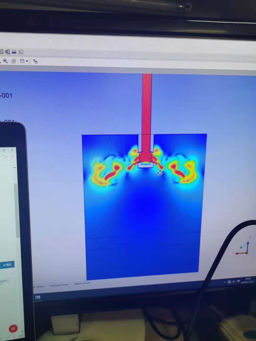

    @cccrrryyy 湍流黏度是差不多两倍关系,of里对流项是Gauss linear ;然后我把fluent 里面的cs改成0.168后两个结果基本差不多了,结果在下图。有没有好办法把of里面的ck和ce改一下变成fluent里面呢cs0.1,ckce应该怎么取值。
    cccrrryyy 超神
    湍流粘度差很正常的,因为用了不一样的参数。你应该主要关注的是速度和压力场等等,只要速度和压力是对的,那结果就是正确的,不用太纠结于湍流粘度的具体大小。湍流粘度就是提供一个比分子粘度大的耗散,耗散大一点或者小一点也就能影响一下局部,绝大部分情况下不应该影响宏观的东西。我看你之前贴出来的是速度图,差别很大,不像是改一个参数就能解决的问题。如果一个模型的参数稍微调整一下就能引起结果(速度、压力)很大差别那说明这个模型本身并不太好,或者说不适用于你这个算例。可能的话建议换一个模型试试看。
    OpenFOAM里面如果要改Cs的话尽量改Ck,保留Ce不变,我看到的大部分文章都是这个改法。关系式我前面列过了,参数就是在turbulenceProperties里面指定的。
    ustbwenwuU 1 条回复 最后回复
  • ustbwenwuU 离线
    ustbwenwuU 离线
    ustbwenwu
    在 中回复了 cccrrryyy 最后由 编辑
    @cccrrryyy 谢谢你的回复,我把of里面ck改成0.047,算出来cs是0.1然后结果跟fluent的0.1结果也是差不多的,这个参数影响这么大,难道是我设置有问题吗
