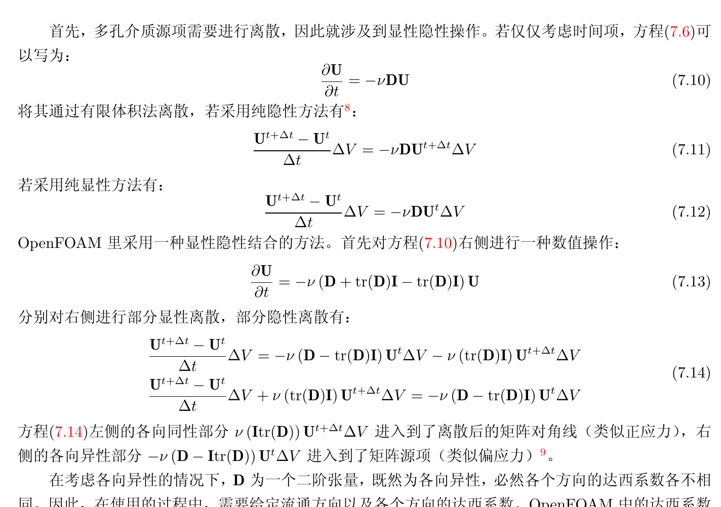

    时隔九个月,今天重新看这个帖子,终于搞清楚了,记录一下。
    确实是像李老师说的那样,Usource()就是源项,这里是手动加的源项,之前一直以为是系数矩阵的非对角元。
    Udiag()代表U方程的对角线元素,来自IduMatrix,而Usource()是源项矩阵,来自fvMatrix。上面的代码之所以会出现Udiag(),其实就是像李老师说的那样,是为了增加对角占优。而多孔隙模型的源项就是从Usource加入的:
    Usource[celli] -= V[celli]*((Cd - I*isoCd) & U[celli]);
    这里Cd就是公式(2)中括号中的部分。
    最近在更新多孔介质部分内容,下图应该解释的比较清楚
    chaoscfd
    原来是这样,感觉很神奇啊。请教李老师,为什么要对源项分开进行显式隐式的离散?
    在 中回复了 chaoscfd 最后由 编辑
    @chaoscfd 不能单独进行隐性离散,因为$\mathbf{D}$为二阶张量,单纯显性离散其实完全可以。不过既然能隐性一点,那就隐性一点增加对角占有 :-)
