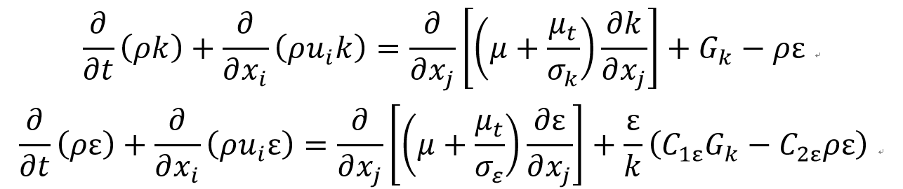

    @yfclark 多谢!这样我理解了G前面的rho的含义了。麻烦老兄看一下我代码注释中的两个问题。公式补充如下:
    k与e的控制方程如下:
    上面的两个公式右侧第三项与OpenFOAM中代码中写的不一样,不知道是我公式的问题,还是OpenFOAM中模型的特殊处理,或者两种表达是等价的?

    yfclark 神
    是对应的,fvm::Sp是源项处理,fvm::Sp(C2_*alpha()*rho()*epsilon_()/k_(), epsilon_) 可以理解为
    C2_alpha()*rho()*epsilon_()/k_()*epsilon_,只不过把C2_*alpha()*rho()*epsilon_()/k_()做为显式的系数,epsilon_是求解变量做了隐式处理,论坛里有几个帖子你搜索一下

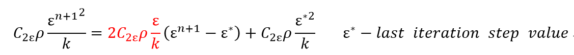

    @yfclark Sp是隐式源项添加方法,将源项加到对角线的元素上。
    epsilon方程中的源项离散可以理解,不过我觉得写成下面的形式收敛性会不会更好一点(红色部分为隐式离散的系数)?
    在k方程中,右侧第三项是-rho* epsilon,这一项对应的变量不是k,怎么隐式离散?为什么OpenFOAM中其隐式离散的系数为rho* epsilon/k?

    yfclark 神
    :ok: :ok: 典型的教科书离散源项方法,你的离散完全正确,k里面应该时强行离散的,目的只是为了增加求解稳定性吧

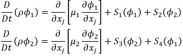

    如果给定任意一个传输方程组,形式如下:
    两个方程的右侧第一个源项能很好的隐式离散,但是右侧第二个源项和另外一个方程的变量有关,这个怎么隐式离散?是完全凭经验,还是有一些比较好的方法进行处理?

    @史浩 对于你$\phi_1$和$\phi_2$这种方程,已经属于耦合系统。只能显性离散。比如$\phi_1$的方程$\phi_2$显性离散

    @东岳 多年的僵尸帖被大佬翻牌子,吓了一跳。当时求解一个耦合方程,自己想着最理想的方式就是全耦合,两个变量组装成一个矩阵,整体求解,然后自己就掉进牛角尖里出不了。后来想k-e模型中两个变量是耦合在一起的,就学习了一下OpenFOAM中湍流方程的处理方法。现在用显示耦合方法计算,然后多迭代一两次,精度并不差,就放弃了最开始整体求解的想法。
