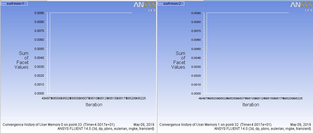

<?xml version="1.0" encoding="UTF-8"?><rss xmlns:dc="http://purl.org/dc/elements/1.1/" xmlns:content="http://purl.org/rss/1.0/modules/content/" xmlns:atom="http://www.w3.org/2005/Atom" version="2.0"><channel><title><![CDATA[关于Fluent PBM模型 UDF的问题]]></title><description><![CDATA[<p dir="auto">各位大佬好，有一个问题<br />
之前就困扰我很久了，fluent pbm模型的合并udf<br />
合并模型的宏为<br />
DEFINE_PB_COALESCENCE_RATE(co, cell, thread, d_1, thread_2, d_2)<br />
其中 d_1和d_2分别表示碰撞的两个气泡的直径。<br />
但是问题来了，我才用的是Discrete模型，设置了十个bin。最下bin的直径时0.009<br />
我今天用fluent的 UDMI 把 d_1 和 d_2 取出来<br />
发现两者竟然不变！!而且都等于最小bin的直径值！（见图）<br />
这我就很困惑了，按道理讲，d_1和d_2应该是在不同的bin之间变化的啊 不然总是以一个恒定的尺寸计算碰撞？<br />
这样的话，d_1和d_2还有啥意义呢？<br />
不知道有没有这方面的专家给在下答疑解惑一下啊？<br />

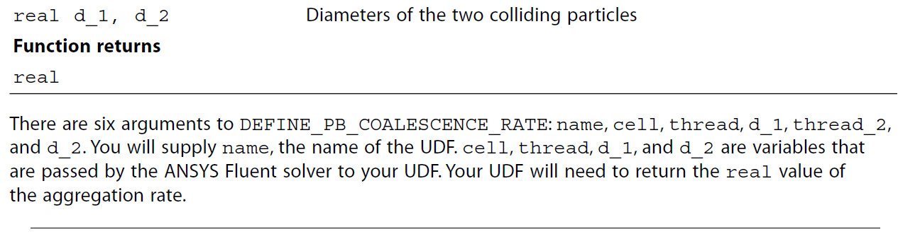

<p dir="auto">不是的东岳老师，这个d_1， d_2 不是我计算的，是宏指定的。<br />
<img src="/assets/uploads/files/1557371775872-2019-05-09_111549.jpg" alt="2019-05-09_111549.jpg" class=" img-fluid img-markdown" /><br />
并不是我计算的，我就是疑惑fluent在计算合并模型的时候，对d_1和d_2 到底是怎么取值的。</p>
