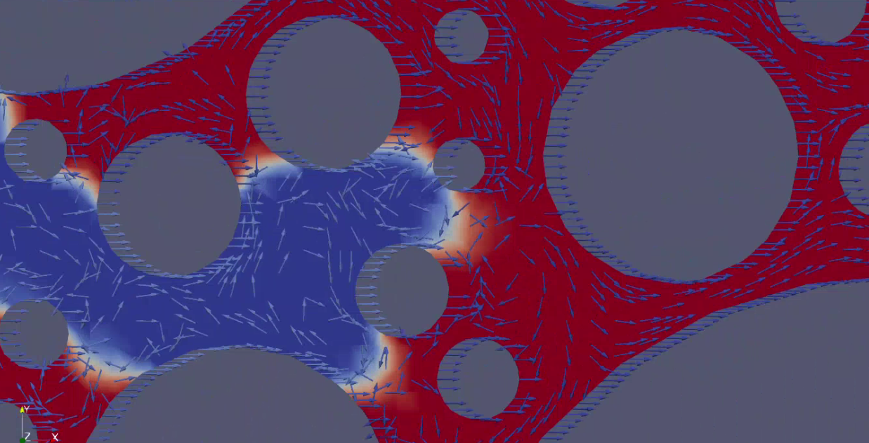

  • J 离线
    J 离线
    JDZhang
    #17
    我是在多孔介质里面模拟气液两相流,为什么我的速度流线是这样的呢,蓝色气泡位置的流速很大
