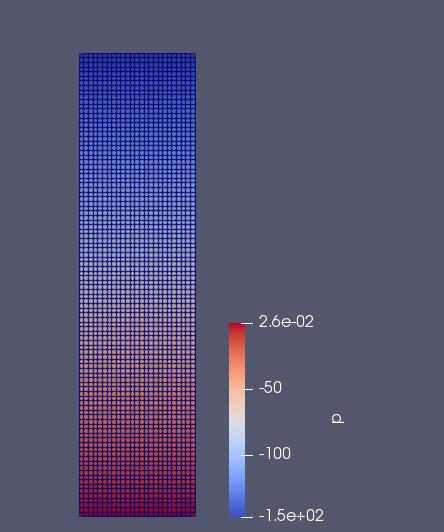

    你可以试试用fixedJump,这个条件实现的类似是固定压差边界条件(计算域前后),和动量源项加压力梯度略有不同(每个网格grad(p)的基础上添加恒压力梯度)。我对结果的对比也感兴趣。欢迎反馈!

    @东岳
    inlet
            type               fixedJump;
            patchType       cyclic;
            jump            uniform -151;
        outlet
         type            fixedJump;
        patchType       cyclic;
    这是固定压差边界条件的设置,可以解决cyclic周期边界条件的无压差的问题,觉得效果不错
