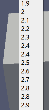

    Sk
    在 中回复了 liuxin 最后由 编辑
    @liuxin ba23ab12-472e-41b8-ba9b-2261e9863739-image.png 请问您有没有遇到这个问题呀,使用temporal shift scale之后发现有多个重复时间
