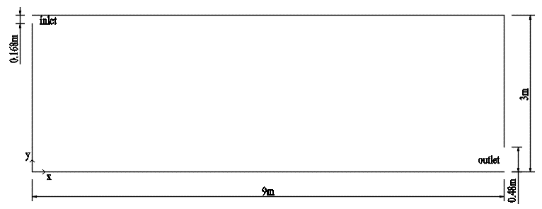

    我之前使用k-epsilon模型计算过上图所示的空腔内流场,结果和实验数据吻合的很好。现在想使用LES模型来计算上图所示的空腔内的流场。并且将结果和实验数据、k-epsilon模型计算结果进行对比。已知的条件是入口处速度场为(0.455 0 0)m/s,假定湍流强度为4%
    我模仿tutorials里面pitzDaily算例进行计算,选择了dynamicKEqn模型,求解器使用pisoFoam。现在碰到了以下几个疑问。

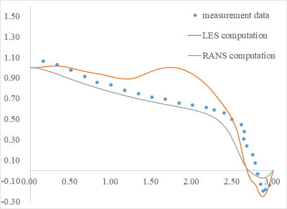

    @东岳 非常感谢东岳老师的帮助。另外我还有一个问题,我计算时取不同的时间步长会得到相差非常大的结果,有的时间步长还会报错。目前我的尝试的结果是,0.1s的步长比0.01s和0.001s的步长计算结果准确,但是和实验结果相差还是挺大的,没有k-epsilon吻合的好。老师,您能帮我分析一下吗?
