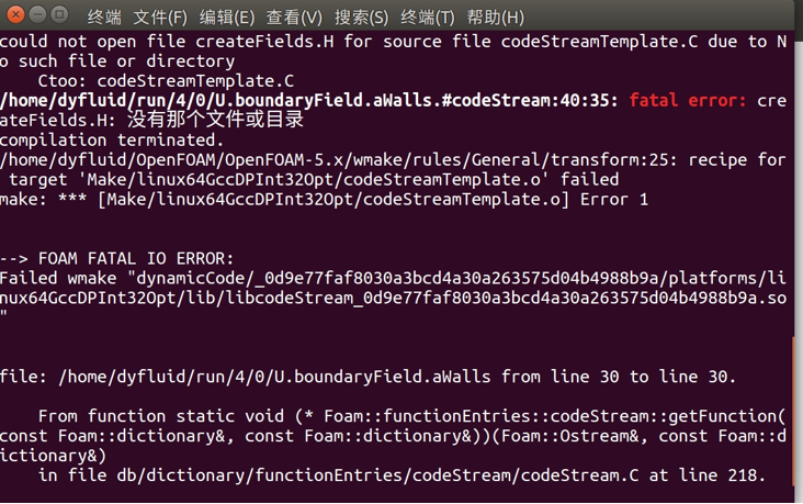

  3. 使用openfoam自定义边界条件报错,恳请各位老师指正。
9 帖子 4 发布者 2.5k 浏览
  • 2 离线
    2 离线
    2514717616

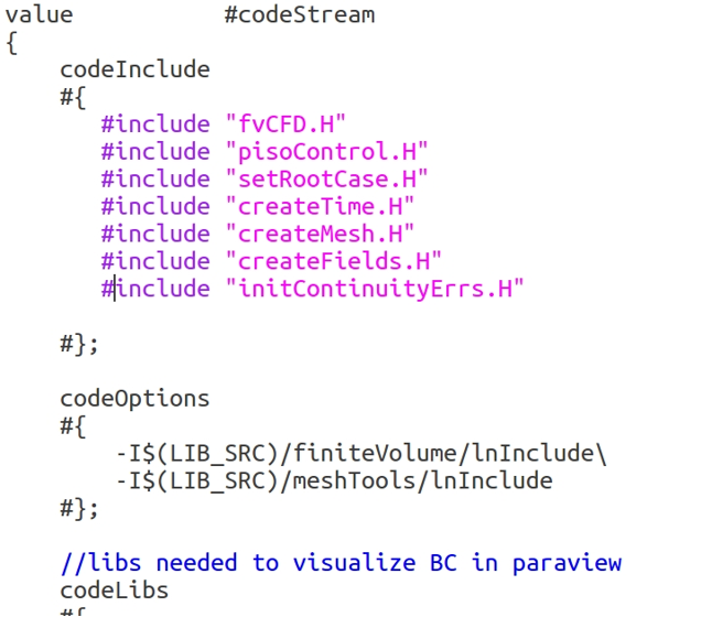

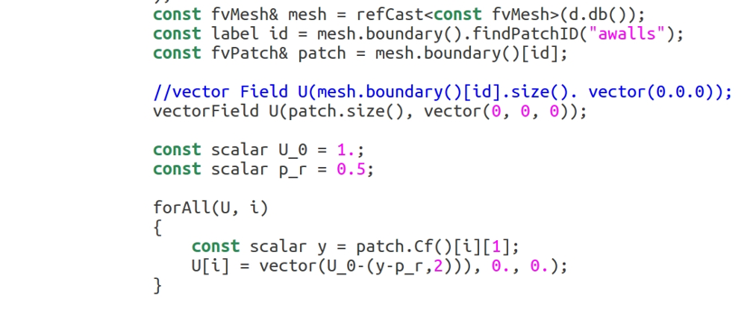

    2.使用codestream7c6546e7-c91b-432c-9cc5-7dd034e9e180-image.png c703a6af-62a4-4522-b02a-b0b4e0dceaaf-image.png
    X 1 条回复 最后回复
    http://dyfluid.com/code.html

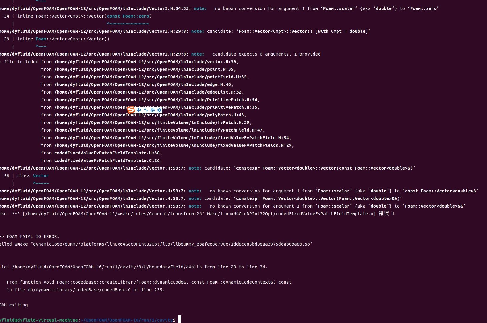

    你那个codedFixedValue应该是从我这复制的吧?这个我测试都没有问题,你是什么openfoam版本?
    我看你用openfoam-12,你测试一下我的代码,我刚测试了一下codedFixedValue在openfoam12下没问题。用我那个代码,然后改一下

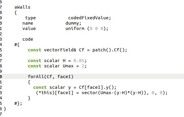

    @2514717616 你的 codedFixedValue 图片中的
    (*this)[faceI] = vector(Umax-(y-H)*(y-H)), 0, 0); 这一行的等号右边括号都没匹配对。多了一个 ")"
    李东岳李 A 2 条回复 最后回复
  • 2 离线
    2 离线
    2514717616
    @李东岳 感谢老师指正,问题已经解决了。
