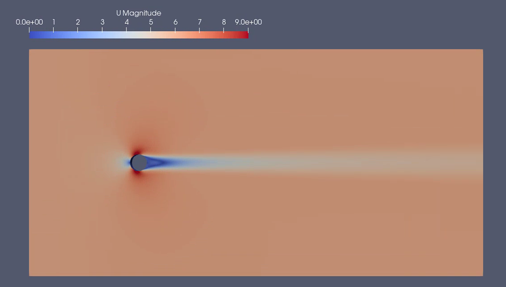

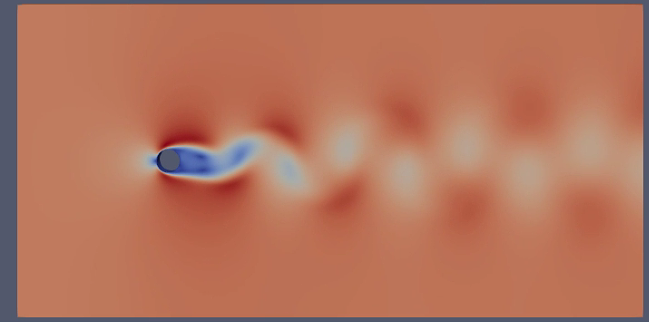

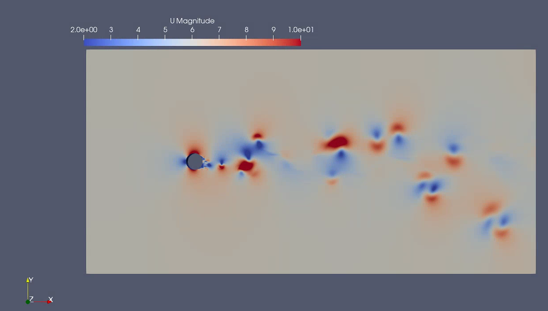

    @火丙三金 我改完后跑出来的结果感觉不对,没有涡脱落,fluent倒是能跑出来涡脱落,改到崩溃,看着不合理,水平不行...
    LES的结果:
    RANS的结果:
    火 李东岳李 2 条回复 最后回复

    在 中回复了 lwf 最后由 李东岳 编辑
    #17
    @lwf 都需要。你可以把你的RANS的nut截图发上来看一下。是URANS么

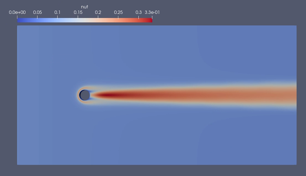

    nut的瞬态云图截图看一下
    L 1 条回复 最后回复
    lwf
    #20
    @李东岳 好的
    nut的截图:
    lwf
    #21
    这是之前跑的,我后面把湍流模型和初始边界条件改掉,然后跑个时间长点的试试
    #22
    形态倒是问题不大,数值0.3是太大了,湍流模型预测的nut太大,不对
