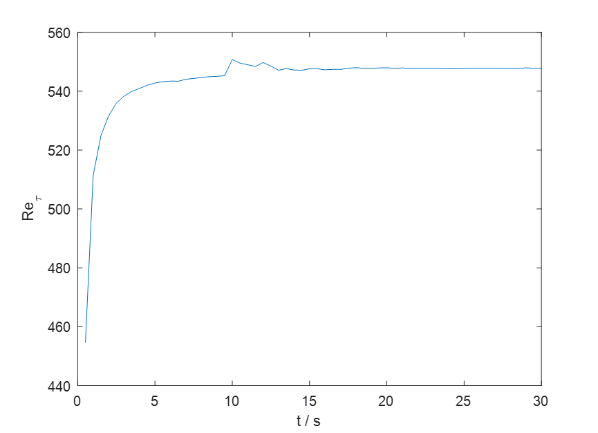

    @SSSSK
    我用给定槽道平均速度的方法算摩擦雷诺数550的槽道,根据这个摩擦雷诺数的变化曲线,感觉得到10s以后吧,你也可以画这样一条曲线看看。
    S 1 条回复 最后回复
